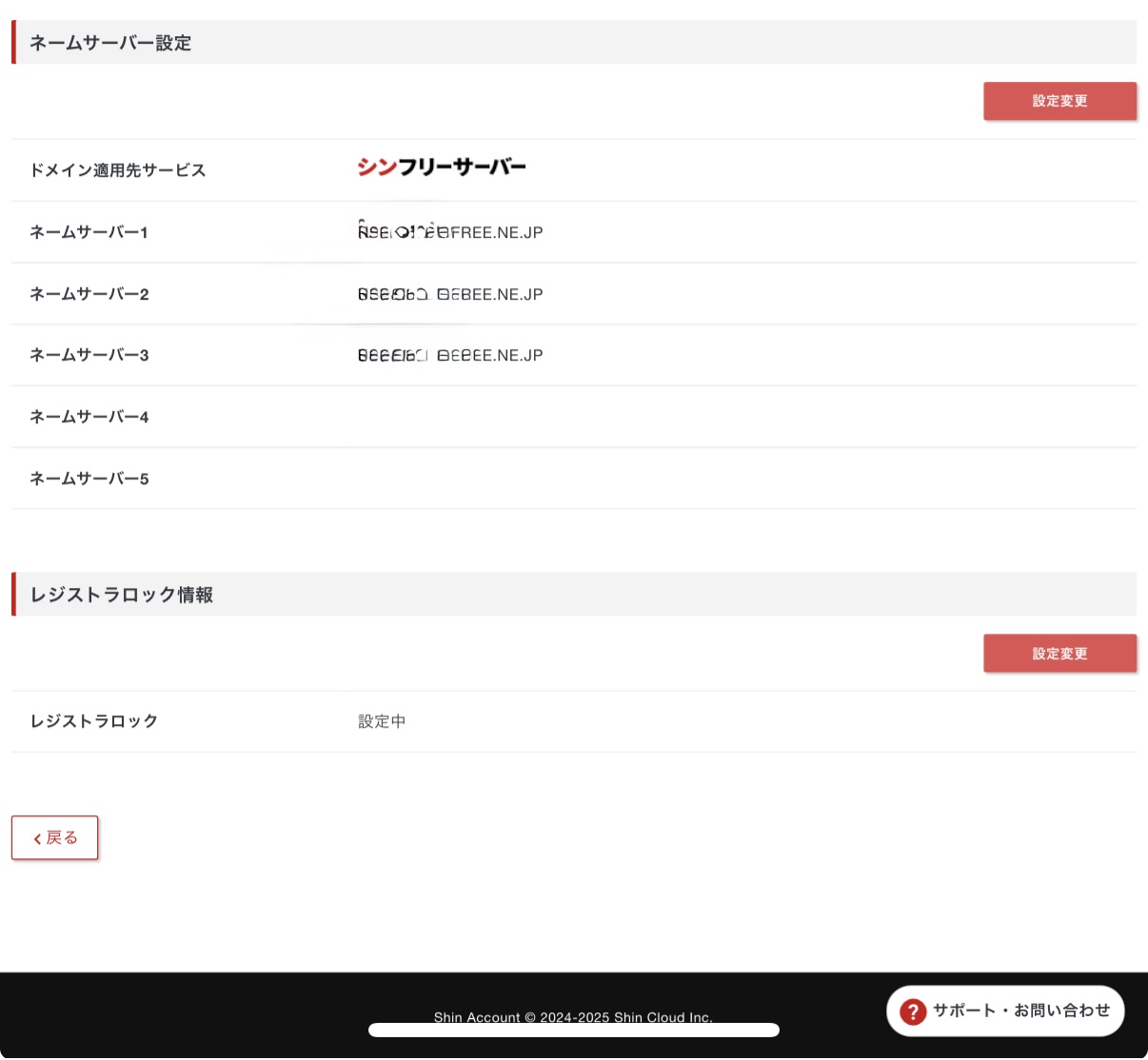

・シンフリーサーバーを契約
・ドメイン移管をXfree側、シンフリー側で実施、移管完了通知あり
・ドメイン設定行いました
・ネームサーバー設定行いました

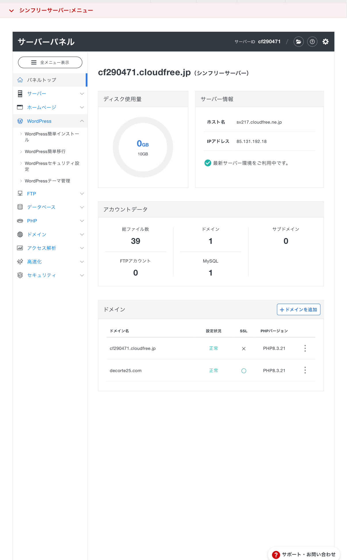

こちらを、WordPressで作成し、Xfreeで契約、このたびシンフリーヘサーバーもドメインも移管しました。
あれから、WordPress簡単移行をしましたが、
移行元WordPressのダッシュボードへのログインに失敗している可能性があります
とエラーがでてできなかった為、
WordPress簡単インストールを行ってしまったところ、空のサイトが反映されてしまい、アンインストールをし、現在403エラーになってしまいました。

個人情報は出してはいけませんが、ドメインやコントロールパネルなど個人を特定したりすることができない情報は
開示しても問題ないと考えています。
(個人情報では無くてもパスワードの開示などはダメだと思います)
まず404ではなく403ですね。
結構長い付き合いになるかもですが、言ったとおりの対応をしてくれますとSupport可能です。
まずドメインについての移行や設定は正常にできていると思います。

■シンフリーの403の原因調査
サーバーパネルのアクセス解析のペインに「エラーログ」というのがありますので
それをダウンロードして、添付ファイルに貼り付けてください。
もし、貼り付かない場合はファイルの中身を、
最後のログから1画面程度テキストで貼り付けてください。

4)簡単移行は「完了していない」ということで良かったですか?
5)「WordPress簡単インストールを行ってしまったところ、空のサイトが反映されてしまい」
とのことですが、おそらくFTPは正しく出来ていると思うのですが
データーベースがあるかどうかですので、この「空のサイト」の状態の方が
色々復旧しやすかったです。
あとの祭りですが、たとえばデーターベースがちゃんとインストールできていれば
空のサイトを立ち上げ、wp-configのデーターベースの情報を復元すると
おなじみの管理画面にいけました。
いずれにしてもまず空のWordPressがちゃんと立ち上がる状態にして
データーベースをインストールし、ファイルを復元するという流れになります。
ゆっくりやってみましょう。

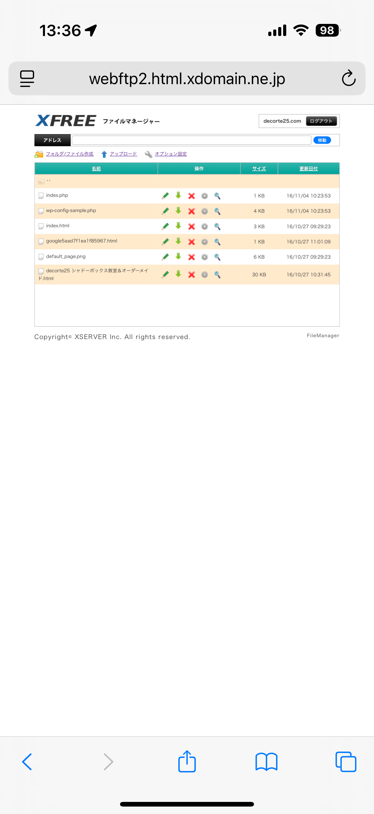

1)XFREEのFTPのログインはできるか?
できました
2)できる場合
ファイルはすべてPCなどにダウンロードしましたか?
index.php
wo-contig-sample.one
の二つは中身?がありますが、
•ndex.numi
は、このウェブスペースへは、まだホームページがアップロードされていません
google5aad7flealf85967.html
は、google-site-verification:google5aad7f1ea1f85967.html
は、xdomainの空の画像がでてくるだけ
decorte25シャドーボックス教室&オーダーメイド.html
は、エラーがでました。
The server encountered an internal error or misconfiguration and was unable to complete your request.
Please contact the server administrator, root@localhost and inform them of the time the error occurred, and anything you might have done that may have caused the error.
More information about this error may be available in the server error log.
サーバーで内部エラーまたは設定ミスが発生したため、リクエストを完了できませんでした。
サーバー管理者(root@localhost)に連絡し、エラーが発生した時刻と、エラーの原因となった可能性のある操作をお知らせください。
このエラーに関する詳細は、サーバーのエラーログに記載されている可能性があります。
