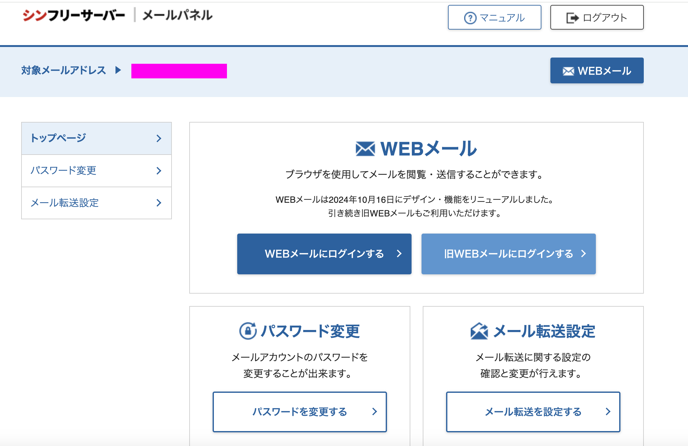

いずれも、Webメールにもログインできます。(スクショ添付いたします)
ところが、Webメールログイン後、「WEBメール」のボタンをクリックしても、
送受信をするためのホーム画面に遷移しません。
Webメールログインを促す画面が、新規で開くだけなのです。
再ログインしても、何度同じ状況で、Webメールログインを促す画面がたくさん開いて行くだけ...
ブラウザを変えたり、スマホでやってみても、症状は同じです。
また、登録した2つのドメイン共、同じです。
Webメールログイン後の、パスワード設定は問題なくできますし、メール転送設定もできます。

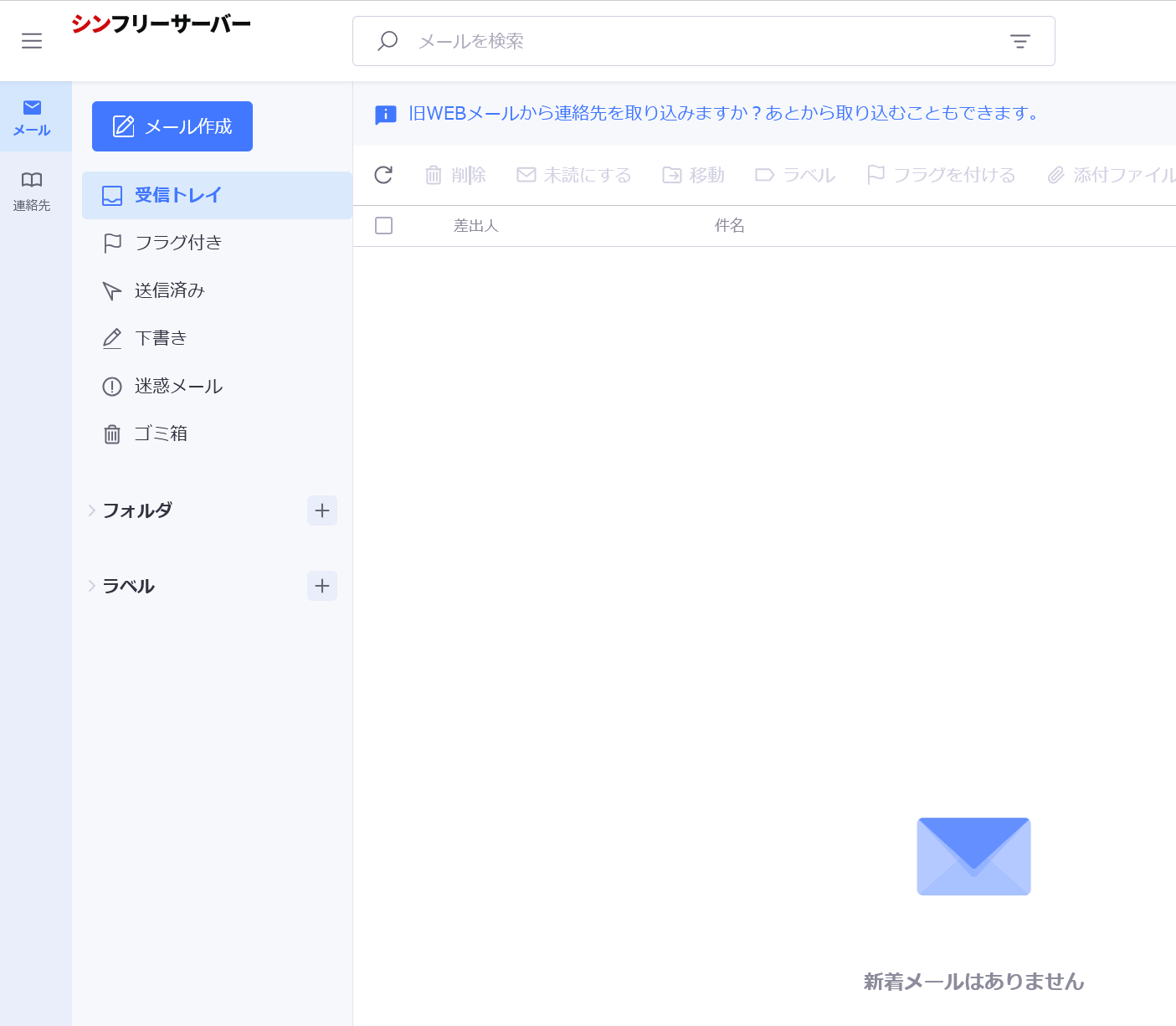

再確認ですが
中心付近にあります。
「Webメールにログインする」
のボタンを押したら、どのような内容になりますか?
メールアドレスや本文はマスクしてOKです。
添付の画面にならないでしょうか?

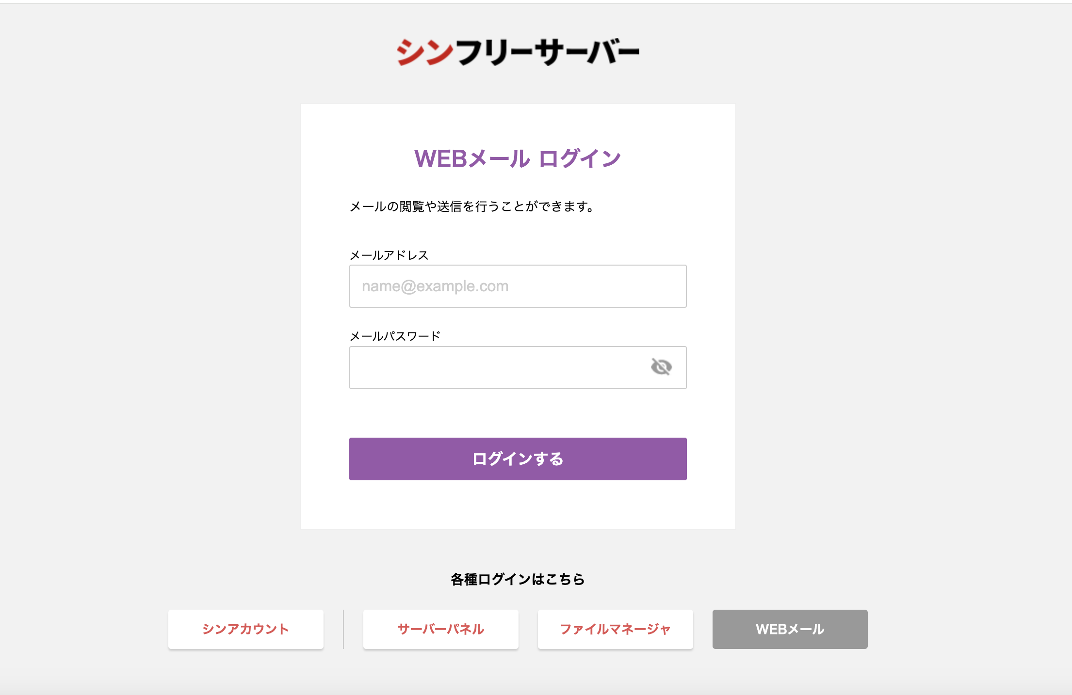

コミュニティ参加日: 10か月前
投稿: 15
中心付近の、「WEBメールにログインする」
右上の「WEBメール」
共に、同じ状況です。
はるかさんが添付してくださった画面にならず、
私が今回添付する、Webメールログインを促す画面 が
出て来て、ログインすると、また同じようにログインできるのに、
「WEBメール」「WEBメールにログインする」
どちらをクリックしても、また、Webメールログインを促す画面....
このループです。

コミュニティ参加日: 10か月前
投稿: 15
添付漏れました!申し訳ございません。
Webメールログインを促す画面
添付します。

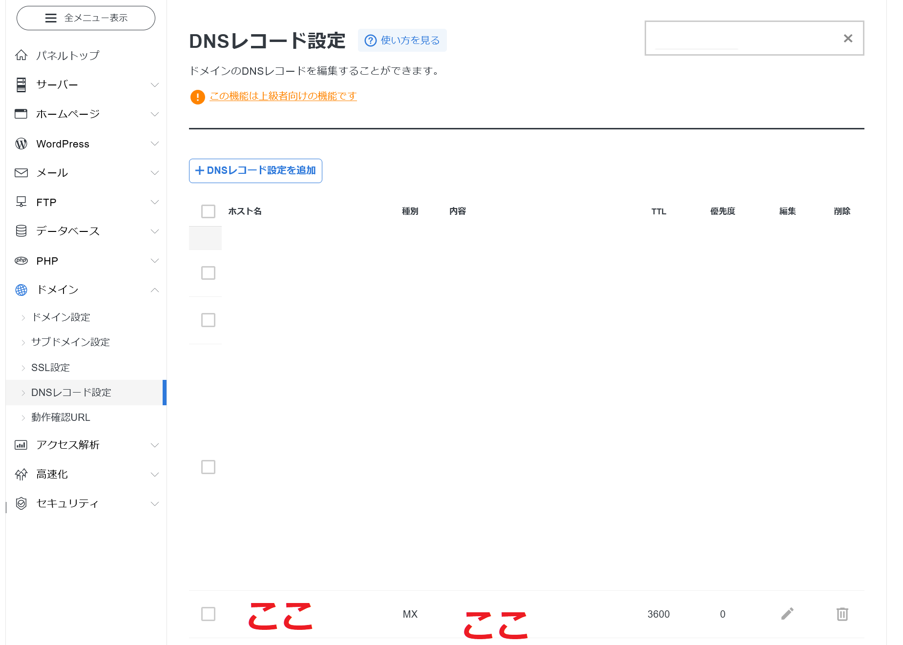

まず確認事項としてシンフリーのサーバーパネルに入り
1)DNSレコード設定を選択(警告がでるが見るだけなので無視)
2)MXレコードに自分のドメインが入っているか?
ホスト名と内容の所です。

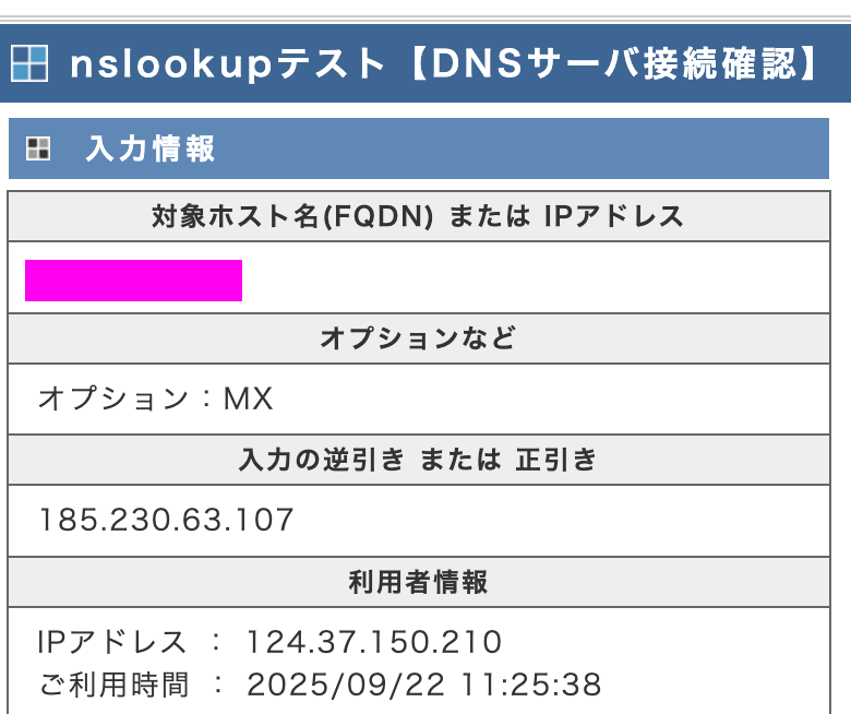

一応外部からも確認できます。
https://www.cman.jp/network/support/nslookup.html
のサイトにアクセスし、
ホスト名:自分のドメイン
オプション任意:MX:メール交換
で「nslookupの実行」
です。これでシンフリーのIPアドレスがでないようであれば想定が正しいです。
おそらくまだ時間が経っていないので、回っていないのかと思います。

コミュニティ参加日: 10か月前
投稿: 15
はるかさん
>ホスト名と内容の所です。
こちら確認いたしました。MXレコードに該当のドメイン2つ、それぞれ入っています。
シンフリーのIPアドレスは、85.131.192.42

コミュニティ参加日: 10か月前
投稿: 15
はるかさん
>一応外部からも確認できます。
確認したところ、シンフリーのIPアドレスではなく、Xfreeでもない?ようです。
※一旦、ここでスクショを添付します。

返信ありがとうございます。
外部からみたMXレコード(メールサーバーのIPアドレスを記録する物です)が
WIXになっていますね。
WIXを過去にそのドメインで使用したとか、何か心当たりはありますか?

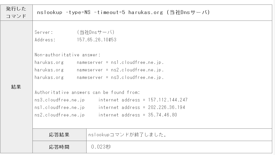

数度に分けて申し訳ないですが、
同じサイトでNSレコードでnslooupしてもらえますか?
そこで、ns1.cloudfree.ne.jp~ns3が入っていれば問題ないですが、
はいっていなければ問題なので、一度この確認で待ちます。
私のスクショのようになっていればOKです。
コミュニティ参加日: 10か月前
投稿: 15
はるかさん、ありがとうございます!
ドメイン2つ共、NSは、Wixになっています。
(はるかさんに教えていただいた外部サイトで、NSレコードでnslooup、こちらの確認もWixです)
  1. Xfreeのメールを使用していた時も、NSにWixを入れて問題なかったので、そのままにしていました。(WebサイトをWixで運用しています。そこに独自ドメインを紐付けています)
  2. 昨日、このコミュニティに投稿する前、XドメインのNSレコードをns1.cloudfree.ne.jp~ns3にしたのですが、メールの管理パネルが出てこない事象は変わらなかったので、原因ではないのかな...と思い、元のWixに戻したのでした。
今、2つのドメインのうち、Wixサイトが一時的に見れなくなっても問題が大きくない方の、NSをns1.cloudfree.ne.jp~ns3にして様子をみております。
今はまだ問題の事象は変わらず、外部からの確認もWixの方が出るので、1~2時間ほど待って、再度確認しようと思っております。

メールが上手く動くと(先の予定の話です)
シンフリーのDNS設定で、
Aレコードに185.230.63.107
MXレコードに sv241.cloudfree.ne.jp
を入れれば、メールはシンフリーで、WebサイトはWixで「うごくはず」です。
ごめんなさい、完全な想定の世界で、実験もできないので出来るはずという表現しかできません。

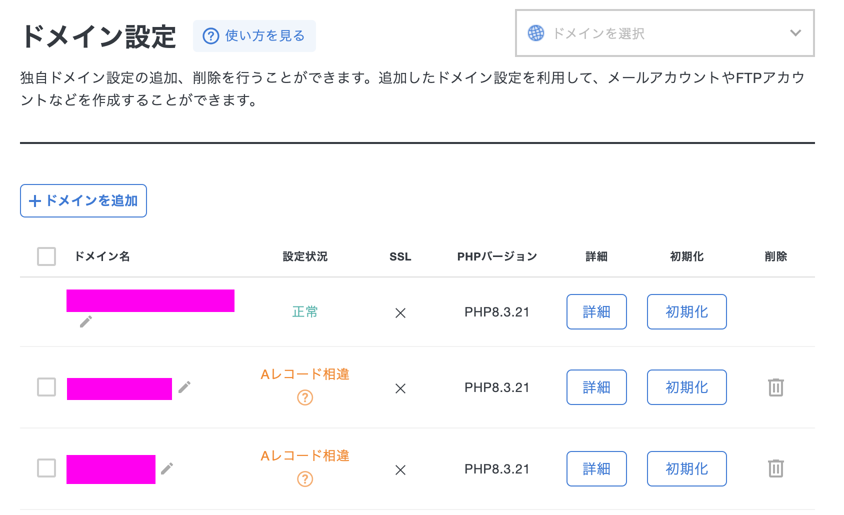

ちなみに
シンサーバーのドメイン設定画面で、「Aレコード相違」が出てきますが(スクショ添付します)、
注釈には
「Aレコードが変更され、別のサーバーを参照しています。お客様の意図した設定でない場合は、サーバーパネル「DNSレコード設定」より設定を変更してください。」
とあり、今回はWixを表示させるための、意図した設定なので、
このままで良いと思っております。
