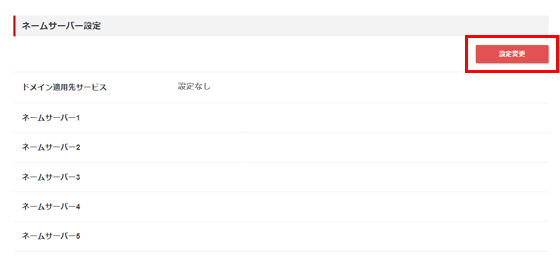

シンドメインをお使いなんですよね?
私はシンドメインを使っていないので、ネームサーバー変更についてはこちらのマニュアル以上のことはわからないのですが、こんな画面が出てこないのでしょうか?
であれば、一体どのような画面が出てきているのでしょう?
https://www.xfree.ne.jp/manual/man_domain_namesever_setting.php

返信をありがとうございます。トップページの「ドメイン」の中の当該ドメイン名をクリックすると次のような画面が出てくるだけです。「ネームサーバー設定」という画面が出てきません。
作業の流れ全体をよく分かっていないために、いろんな余計なことをやってしまったのかもしれません。解決が困難なようでしたら諦めることにします。どうもいろいろお手間をおとらせして申し訳ありませんでした。
