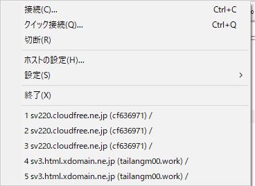

それと接続画面にホスト sv220.cloudfree.ne.jpは、(cf636971)になっています。これを(XXX.work)に変更すればいけるのではと思うのですが、どこで変更すればよいのかわかりません。
画像を貼り付けます。
宜しくお願い致します。

念の為繋がるホストから、ファイルを流してみましたが、正常に終了しましたということでしたが、画像は、404 File Not Foundです。
繋がるホストと繋がらないホストの画像も送ります。
コロナの間ずっと作っていたのでどうしても、ホームページは諦められません。急ぎませんのでよろしくお願いします。お手数おかけします。
すみません。画像が送れませんでした。
違いは、「設定ホスト名(アドレス)N sv220.cloudfree.ne.jp 送れない」 「設定ホスト名(アドレス)N sv3.html.xdomain.ne.jp 送れる」
昔のホストが送れるので、何かを変更しなければならないのかと思っています。
